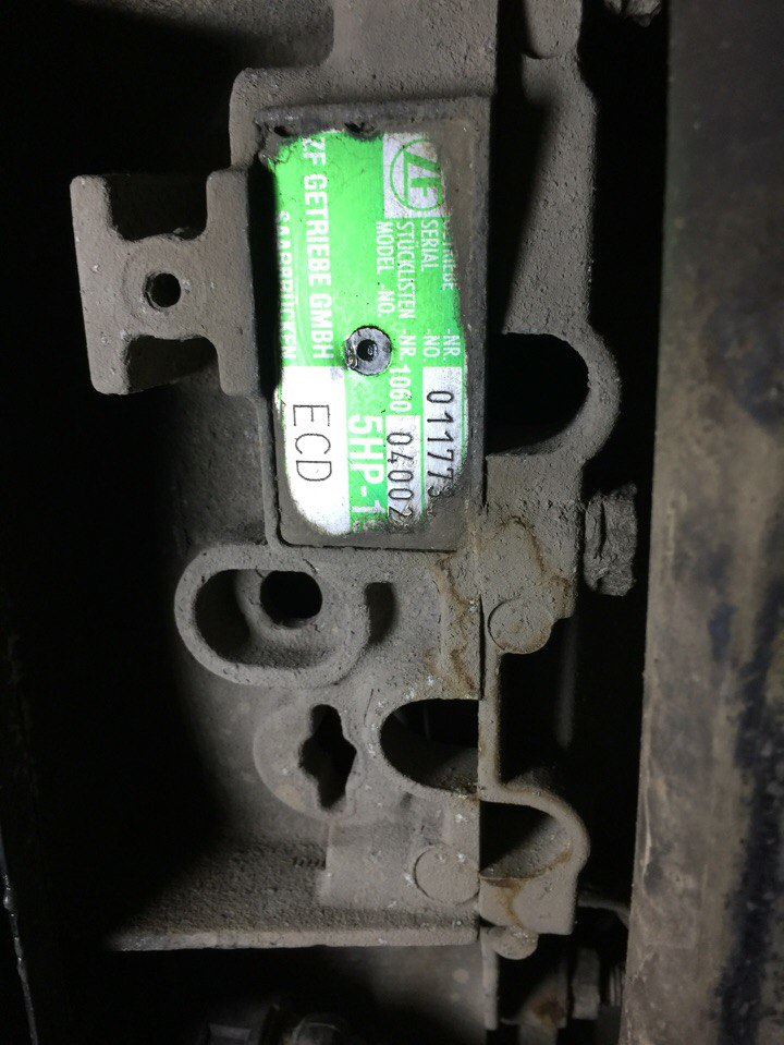

    Здравствуйте, проблема с Коробкой автомат.
    Машина едет только назад.
    Все остальные передачи не реагируют.
    При включении на дисплее отображается но другой реакции нету ( развичто мотор начинает гудеть сильнее) но машина не двигается.
    Вызвали электрика, провел диагностику, сказал проблема механическая, передачи вобще не реагируют вольтаж не меняеться при переключении если не ошибаюсь то на 120 с чемто держится.
    Ниже прикреплю фото серийника коробки.
    Подскажите что это может быть ? где смотреть и что делать.
    Маши после бокового удара.[​IMG]

    В данном случае поскольку идет обычное отображение передач (не аварийный режим) , вполне вероятно , что проблемы с количеством масла , или например отвалился заборный фильтр в поддоне . Наличие задней передачи оставляет надежду ..))

    Вероятнее барабану DG пришел конец
