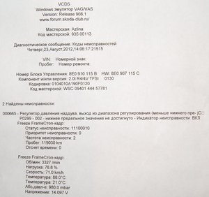

    Всем привет. У меня А4 2.0 TFSI Quattro 2005 г.в.
    На машине проездил около 2-х месяцев,загорелась лампа системы контроля отработавших газов.Поехал на Ауди Сервис Калининград.Компьютер выдал ошибку 00665 Р0299 002-Регулировка давления наддува-Занижен критический предел регулирования.Ошибку сбросили-на следующий день тоже самое.На сервисе ни хрена не могут толком сказать и ремонтировать не берутся.
    Может кто-нибудь посоветует что-то толковое-в чем причина и что делать?Спасибо заранее.

    основных причин может быть несколько :
    1. 75-й клапан управления наддувом..
    2. где-то дырка (подсос лишнего воздуха)..
    3. тот же ДМРВ....
    4. дырявый байпас...

    Информация для общих сервисов недоступная ,поскольку к TPL они выхода не имеют ,зато диллеры просматривать обновления и рекомендации к решению технических проблем (TPL)от разработчиков ОБЯЗАНЫ! Решение этой проблемы уже выложено в инете ,ваш покорный слуга докопался сам :), так вот проблема в уплотнении поршня электронного байпасного клапана ,на уровне производства в 2007 году была произведена замена ,номер тот -же ,но буквенное расширение изменилось на G ... Нужен клапан уже с измененным номером...

    Мужчины, всем огромное спасибо за толковые советы. Сегодня побывал на SUBARU сервисе, где люди работают профессионально. Определили неисправность-байпасный клапан.
    Еще раз всем RESPECT!!! Не ломайтесь!
