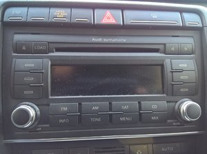

    Доброго времени суток. Прошу совета у экспертов по RNS-E (192 C) EU High.
    До этого была установлена Symphony II+ (2007) со спутником satellite radio + дополнительно установлен Yatour как CD-changer в бордачке. Проблема в следующем, после замены Symphony на RNS-E и перекодировок всё заработало вроде... Но не тут-то было. Нажимаю кнопку выключить, экран тухнет, НО сам девайс тихонечко шумит и по колонкам тихое шипение (как не настроенное радио, но очень тихо), дополнительно к последнему, увидел такое - выхожу утром, машина в снегу, а на заднем стекле снаружи в том месте где антенна все оттаявшее, еле завел, аккум чуть не сел, теперь приходится вынимать предохранитель "29-радио" до устранения неисправности :confused: БЕДА, кто сталкивался с таким?
  20. mouser888
    mouser888 Новичок
    25 ноя 2015
    26
    Audi A4 B7 2.0 TFSI quattro MT
    антенный модуль на зад стекле по-моему подходит в конце 3 разъема белый-желтый-серый + масса, его артикул 8E5035225AF
