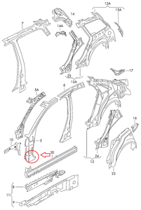

    Всем добрый вечер! Один, мягко говоря нехороший человек, открыл мне пассажирскую дверь больше положенного. Теперь дверь упала прилично вниз (при открывании падает примерно на 1-2 см) и открывается на 90°, при этом задевает крыло. Нижняя петля с виду целая, в месте примыкания со стойкой есть небольшой зазор примерно в 1 мм. Думал что погнулась только петля. Заехал в один сервис, сказали что скорее всего выгнулся площадка на стойке. Разве такое может быть? С виду стойка целая....

    легко гнется. у меня просто ветром гнулась передняя. нужно придерживать.
    подкладывать под петлю скорее всего нужно что то будет.

    О как! Не знал что немцы не продумали этот момент и не усилили как следует это место :hot:
    Я то думал петля слабая, а оказалось вон оно как... Я вот думаю, петле могло чё случиться? может сразу новую заказать?
