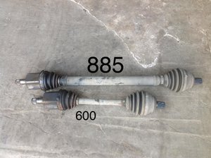

    Купил на днях ТТ, залес в нее и понял что подсунули проблемную! Столкнулся с тем, что на 100 вибрация начинает идти по салону! Диагноз - внутренние шрузы!!! Нначал по VIN пробивать, понял что не бьется, только оригинал за 25тр! Заказал через знакоймый сервис - привезли с триплоид! А у меня как огрызок - шестерня-шестерня! В другом месте ннашел не оригинал! С виду один в один подобрали в сборе приводы! Опять сервис, разбор, не подошли - длина не та!!! Теперь понял, что внутренние шрузы найти на американца тяжело - там шестерня другая - не 32 зубья! А полный привод неоригина - нереально найти! Даже решили мой разобрать, взять от него только планку - зубья не бьются! ПРОШУ может хоть у кого нить есть в закромах внутренние шрузы или приводы в сборе???

    На фото указаны длины приводов - в каком положении они измерены???
    ЗЫ: дай размеры в полностью сжатом состоянии!!!
