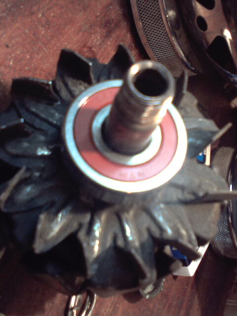

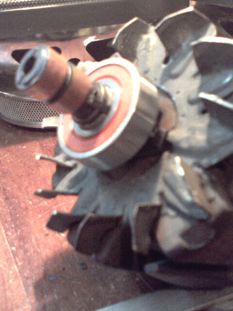

    Всем привет. В общем сегодня сдернул я все таки заднюю крышку. Задний подшипник мертвый. Сдернул его съемником, поставил новый, все собрал. Теперь возникла другая проблема, когда кручу ротор за вал, он где-то за что -то цепляет, но нет звука, как будто металл об металл. То есть цепляет он по видимому не за статор. За что он там может еще цеплять?

    Может цеплять вал за прямоугольную пластину, которая между статором и передним подшипником спереди. Попробуй болтики ослабить и покрутить.
    Ну и может щетки подкусывает?

    Щетки не ставил еще, а вот про пластину возможно. Сейчас переднюю крышку снимал, без нее крутится идеально, если она не полностью запрессована тоже., а вот если затянуть на готовую, то начинает цеплять

    Audi 80 b3 1.8s PM
