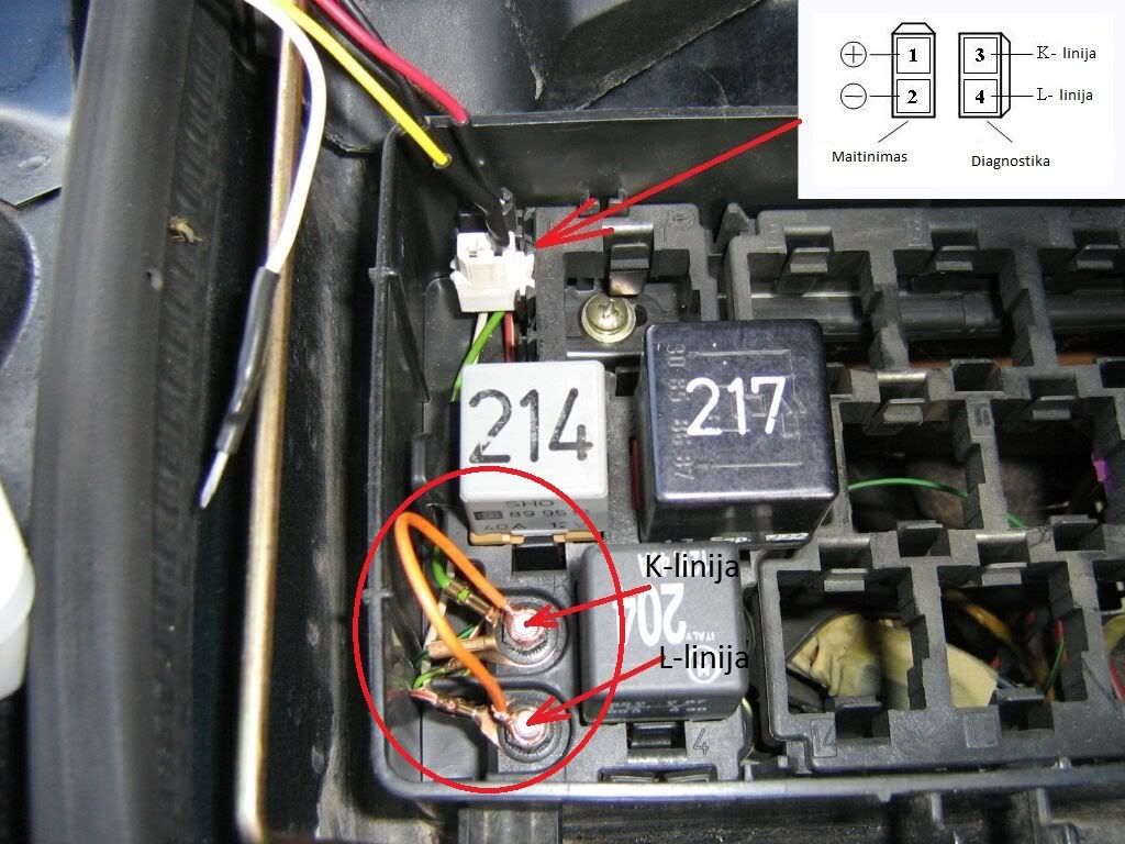

    K и L соедини и будет всё работать.

    Всё правильно ребята пишут - соедини К и L линии - должно помочь.

    Ура систему тормозов нашло, но вот электронику двигателя нет!!!!Кто знает почему?

    Уже сказали почему: АВС двигатель не читается почти всеми шнурками, мозг такой у него.

    У меня тестируется com-шнурком и досовской прогой vds-pro. K и L линии соединены.
