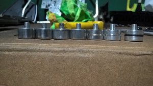

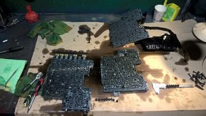

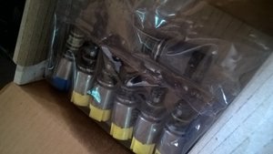

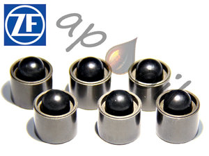

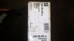

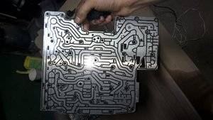

    Дело было так, после покупки авто через некоторое время обнаружилось проблема с АКПП точнее с ГТ или бубликом, на холодную были пробуксовки на низких оборотах. Решил разобраться с этой проблемой. Снял кпп снял бублик, завез не ремонт. В тот момент когда его делали решил почистить гидроблок. Разобрав его и промыв решил поменять пластину, соленоиды, поршня мехатроника, еще решил сделать заглушки с резиновыми колечками, те что закрывают каналы. Забрав с ремонта гидрик и все собрав залил новое масло(ZF Lifeguard Fluid 6)+фильтр. Сделал адаптацию все успешно, пробуксовок нет....
    Но тут обнаружилось проблема на холодную при переключении с первой на вторую небольшой толчок, и на прогретую постоянный толчок при переключении с второй на первую особенно при плавной остановке.В чем может быть причина данной проблемы? Что кто подскажет или посоветует всему буду благодарен. Заранее спасибо.

    Если до ремонта гидрика такого симптома не было, то видимо что-то в плите собрано не так.

    возможно. Два раза разберал, ничего не увидел не так... Хотя кроме как гидроблок ничего не может делать такие вещи. Буду разбирать еще раз. Все пересматривать...
