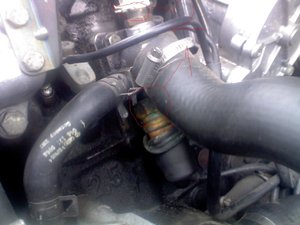

  15. Эдгар
    Эдгар Новичок
    5 июн 2009
    18
    Audi A6/C4 2.5TDI
    вот который из них 1 или 2.
    P.S.извенити за качество
  16. BlindHorse
    BlindHorse Старожил
    19 дек 2005
    8.995
    Кемеровская обл.
    JEEP WK2/3,6(`11)+Q7/3,0TDI(`12)
    Первый.
  17. Sergey33333
    Sergey33333 Живу я здесь
    18 янв 2009
    4.075
    У 1-го по фото вид покойника - зелёный.
  18. Эдгар
    Эдгар Новичок
    5 июн 2009
    18
    Audi A6/C4 2.5TDI
    заменив большой датчик, стрелка поднялась.
