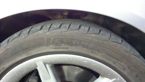

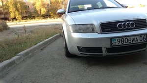

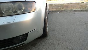

    Всем доброго времени суток! Тут такая проблема, поехал смотреть раз-схождение передний колес, так как стоят домиком. Тут мне мастер говорит это болезнь Audi, просели пружины и из-за этого колеса домиком. И сразу в лицо мне, тебе ни как не выведу ровно колеса, катайся так, нечего не будет. Просто озадачился данной проблемой, как то не красиво это выглядит, ощущение убитой подвески. Да и еще посмотрел, то по вину на моем авто стоит подвеска 1ВА, посмотрел пружины красного цвета машина занижена, такое ощущение что стоит спорт подвеска, возможно была переделка?
    Может все таки возможно выставление колес ровно, просто где-то вычитал, якобы какие то балки передвигают, просто сам не силен в устройстве ходовой части авто, да и спецы не очень, или все-таки нужно менять пружины?
    Ниже прикрепил фото, всем заранее спасибо
      82,4 КБ
      426
      100,3 КБ
      356
      90,3 КБ
      344
      61,6 КБ
      319

    Рычаги проверял? Там 4 рычага на колесе. Обычно меняют все 8 в комплекте, ну и рулевые наконечники

    Конечно из за рычагов может быть характерное подпрыгивание колес. чтобы решить твою проблему надо поменять рычаги подвески, может быть рулевые наконечники (тогда надо развал делать) и пружины родные поставить.
    ЗЫ Наконечник рулевой тяги и рычаги подвески
    хорошие: Lemforder, Moog, Lucas\TRW.
    Не хорошие: Ruville, Febi, Meyle

    зы... если вот такую машину с колесами домиком немного проподнять снизу руками (например на подъемнике для схождения), колеса встают ровно. Разве сей факт не подтверждает слова этого мастера?

    Да именно так, сегодня приподнял машину домкратами, колеса ровные. А проставки какие-либо не решат мою проблему?
