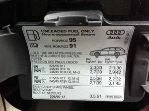

    Однозначно недокачаны были колеса. Езжу строго по табличке на лючке бензобака, такая же резина, отбегала уже 50 тысяч, сейчас индикатор износа на 4-ке, т.е. 50% износа.

    Завидую тебе. Можешь написать сколько должна быть накачака колёс с размером 245/45 R18. У тебя должно быть написано на бачке. Спасибо

    Давление.jpg Пожалуйста.:nod:
    Учти, что на ТДАЙ давление может отличаться, т.к. насколько помню движок тяжелее. И еще, в начале сезона и в середине меняю перед с задом, т.к. зад изнашивается быстрее.

    Спасибо! :beer:
