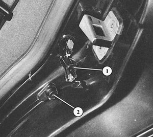

    Ответ: Проблема концевиков дверей
    Такой дверной контактный выключатель (1; здесь демонтирован) находится только на задних дверях под резиновой насадкой (2).
