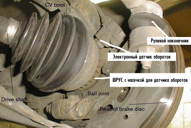

    Хде то так, на всех четырех колесах. Под циферкой 2.

    спасибо за помощь. надо будет покопаться... отпишусь по результату. кстати, я так понял, что это всего лишь разъём (на картинке). а сам датчик где и как его отрегулировать? и есть ли смысл сдёргивать гранату, если он крепится на рычаге?:shock:

    На картинке хорошо показано. Вот там где на гранате канавки, попадает грязь, и АБС фиксирует "блокировку" колеса, и начинает его отпускать.

    Датчик то крепится снаружи, а вот канавки на гранате. И почистить можно только сняв гранату.
