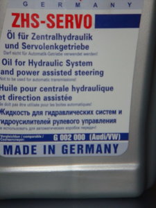

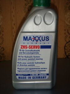

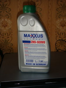

    наконец-то сфоткал купленную недавно жижу.
    кто что скажет?

    А это что? Минералка или синтетика? В инете нашел цену этой жижи - 271 руб. (не мало ли для заявки, что это G 002 000?)

    судя по букве S на конце и по инфе в нете, синтетика, но по всей этой инфе соответствует VW TL 52146 и является аналогом G 002/
    В общем, хз. Хотел поинтересоваться, может, кто лил?
    Покупал у чела, что продает ремкомплекты к насосам, утверждал, что полная замена. Продается по каталогам HEPU - эта инфа из нета.
