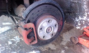

    Автомобиль а4 в6 передний тормоза супорта S8 диски Allroad,зад от 2.4 в5,проблема при торможении на больших скоростях ,а именно ненормальная работа абс, оттормаживаешся на сухом асфальте со 180 км сначала все ок машины резко клюнула и тут же уже абс во всю пашет ,получается что из за абс смысл больших тормозов теряется! Как сделать абс поздней?? Есть вариант? На сти у меня такого нету она именно поздняя!:confused:

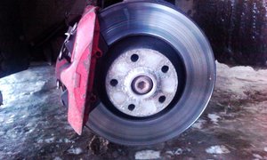

    Передние
