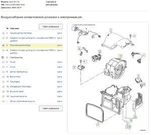

    Поражает отношение некоторых людей. Вот написал в форум , а ему тут же 100 человек ответят, потому что им больше делать нефиг, они сидят и ждут вопрос именно по твоей проблеме. Середина недели - народ работает.
    Ошибки выложи.
    К тому же что ты подразумеваешь под "вентилятор отопителя (печки)"?
    У нас нет его если что.
    Вот схема климы. Что именно ты менял?
    PS: это для моей машины, но там с твоей все одинаково
      168,5 КБ
      265

    Вот его и менял (позиция 3).
    По ошибкам вылезл скачек напряжения до 16,5в, но эта ошибка была по мми.
    Появилась мысль, что поднасрал регулятор напряжения гены, будуего менять. Но почему климат не ушел в ошибку по скачку напряжения?
    Сегодня гляну напряжение генератора, вроде как 61 блок, но если ошибка разовая то врятле что увижу.
