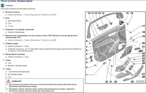

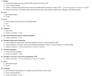

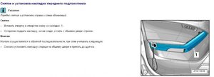

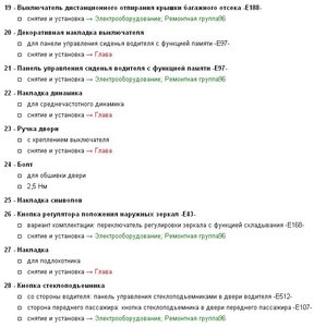

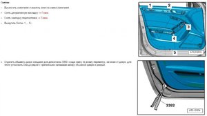

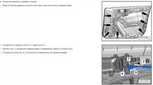

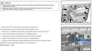

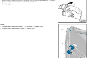

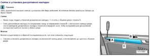

    Есть ли схема снятия дверной обшивки А4/В8, нужно добраться до аудиоколонок. Заранее спасибо
  4. ynav
    ynav Участник форума
    15 мар 2013
    120
    А4/В7 1.8Т 05г.
  5. Sergeilion
    Sergeilion Старожил
    16 янв 2013
    5.481
    A4/B8 2.0TQ 10г.
    Для B8. Последовательность по номерам фото. Фото 146-149 общая схема монтажа и моменты затяжки.
