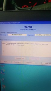

  15. Turik0
    Turik0 Новичок
    28 мар 2020
    5
    Латвия
    Audi A8 2.5 tdi AFB
    Дико извиняюсь,та ошибка была по двигателю а эта по коробке
