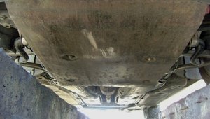

    я когда-то на А4 пробивал). под Черлаком). камень с щебёнки из-под колеса вылетел и прямо в поддоне застрял). тоже без проблем заварили аргоном. а для гарантии это место изнутри покрыли холодной сваркой. после этого уж тысяч 100 проехал. правда первым делом бронебойную защиту на машину поставил))).
      138,8 КБ
      99
