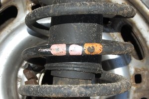

    Есть такое понятие цветовые метки пружин. Но не всегда конечно их можно разглядеть. Например на передних пружинах 1BA должны быть две цетовые метки: оранжевая и серая.
    На фото пример как это может выглядеть

    Сегодня лазил под машиной (всё пытался рассмотреть амортизаторы), меток самих не видел, но пружины сами желтого цвета. Завтра в сервисе посмотрю внимательнее.

    Ну тогда у тебя там уже неоригинальная подвеска стоит
