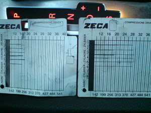

    + Устранение причины плохого запуска двигателя (на холодную после простоя более 10 часов) и появления сизого дыма сразу после запуска двигателя:
    Ремонт головок блока цилиндров (левая/правая) и притирка/шлифовка клапанов по всем цилиндрам (давления в цилиндрах до ремонта: минимальное в первом цилиндре -18,2, максимальное в шестом - 21 кг/см2). Диагноз подтвердили независимые сервисы и ОД. (ТМЦ: прокладка гловки блока цилиндров 2 шт 059 103 383 CR и 059 103 383 CN; прокладка клапанной крышки головки цилиндра 2 шт 059 103 483 М и 059 103 483 N; прокладка лобовой крышки 059 109 092 A; сальник распред вала 026103085 D; прокладка выхлопной системы приёмной трубы глушителя 4D0 253 115 A; маслоотражательные колпачки 036 109 675 А; хомут глушителя 1KO 253 141 J; Кольцо уплотнительное форсунок 6 шт. 059 130 119; Кольцо уплотнительное форсунок 6 шт WHT 000 884; Кольцо уплотнительное для форсунок 6 шт. 059 130 519; Прокладка выпускного коллектора 2 шт. 059 253 115; КОМПРЕССИЯ ПОСЛЕ РЕМОНТА 28-32 кг\см2!!!!!! (СМ. ФОТО НИЖЕ)
