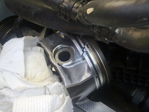

    Друзья нужен совет!
    В Ауди Центр Таганка в конце марта купил А3 1,2TFSI. Проездил 12 дней и после 600км в первом цилиндре лопнул поршень. Экспертиза топлива показала, что в машине был залит 78ой!!! бензин, что странно, так-как все машины в семье заправляем на одной АЗС. Следовательно причиной разрушения называется детонация.
    Меня интересует, могло ли некачественное топливо стать причиной этой поломки, и какие средства защиты от детонации стоят на двигателях Ауди.
    Заранее благодарю всех за дельные советы! :)
    Фото поршня прилагаю.

    да развод это со стороны дилера, с целью снять ответсвенность с себя. сту пудов заводской дефект. детонация на современных двигателях отлавливается легко и уоз корректируется соответсвенно, не доводя до разрушения цпг.
    остается только посочувствовоать и посоветовать обратиться в суд и к независимым экспертам

    Имхо перевод стрелок. Заводской (либо после ремонта) дефект.

    У корректировки УОЗ по детонации есть пределы. 78 бензин в них не попадает.

    При реальной детонации звон будет подобен колоколам на пасху ) Трудно не заметить.

    Когда музяка качает и "новые машины обкатаны на заводе" ее не слышно. Хотя чек должен был загореться...Поправьте, если не прав.

    Полная лажа, заводской брак и больше ничего другого, ты хоть туда 60-й залей просто тупая будет но не как поршня колоть. Что за диллер, ладно хоть не сказали что крутили движку за красную зону.

    не факт что правильно. делайте свою экспертизу, бодайтесь в суде. грамотный эксперт сможет доказать. только стоит учитывать специфику нашего "правосудия"), правда может оказаться не на вашей стороне, как бы вы не доказывали ее. обращайтесь в главное представительство Ауди в россии. часто на местах стараются замять гарантийные случаи по многим причинам, одна из которых нежелание работать. вполне возмождно существуют отзывные компании по данной проблеме, просто вы об этом не знаете

    здесь всем и так понятно что это заводской брак и детонация не при чем. остальные поршни не пострадали. какая-то избирательная детонация )
