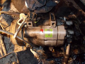

    Приветствую всех, извините что залез. Покажите, где находятся штуцера для проверки, промывки, заправки кондиционера. Первый впереди на радиаторе, а второй где?

    На компрессоре, с ямы видно.

    Между компрессором и ямой у 1Z стоит генератор 120А. Позвчера только ГЕНУ снимал. Ничего не увидел вот компрессор мой со стороны двигла.
