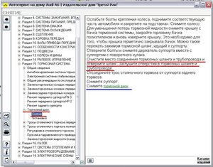

    Читаю в камасутре и ахреневаю. :icon_suicide: Там написано, что для смены тормозного диска надо от тормозного суппорта открутить шланг по которому подходит тормозная жидкость (см.рис)
    Вопрос: При смене тормозного диска точно надо снимать тормозной суппорт полностью с откручиванием шланга?
    З.Ы.На бочке менял, так там пришлось только открутить направляющие и открутить полностью скобу, а суппорт просто откинул в сторону (повесить на проволоке, чтобы висел не на шланге) и всё.

    Так и менял :rock:

    Трудности перевода.
    Читая любые руководства - отделяйте зерна от плевел, и все будет нормально ;-)

    Есть методы по "науке", а есть методы по "понятиям"/удобству/практике.

    Перевели всё правильно, но не указали, что это замена тормозного диска при демонтаже всего суппорта. Надо больше ELSA читать, а эти ММ руководства сплошное разочарование.

    Всё понятно.
    Тогда ещё вопрос: Скобу обязательно снимать? Или диск можно вытащить сняв только суппорт?

    бывает еще, что направляющие суппорта не открутить(закисают), тогда приходиться всю скобу с суппортом снимать.

    На большинстве суппортов, если не на всех, для замены дисков тормозные шланги не откручиваются, снимается суппорт, подвешивается и всё, но чтобы шланг не перегибался....
