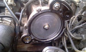

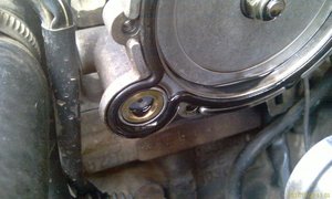

  9. bigan
    bigan Участник форума
    24 окт 2008
    123
    A6C4QM 2,5TDI avan
    вот фотки
      79,2 КБ
      183
      90,5 КБ
      177
  10. toha2035
    toha2035 Участник форума
    2 фев 2009
    266
    _
    мож из гбц попало по толкателю
  11. bigan
    24 окт 2008
    123
    A6C4QM 2,5TDI avan
    да я насос то снять не могу. Ну я так понял, что этого быть не должно.
  12. eygen
    eygen Старожил
    29 мар 2006
    7.451
    A6 2.5 TDI 96г.
    Блин ты про насос спрашивал оказывается про масло, нормально это...
    Трущиеся детали есть их смазывать надо иначе долго не проходит.
