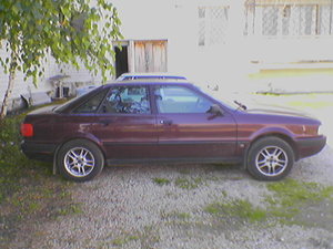

    Такая задачка у меня...
    В начале лета поменял по кругу пружины и амортёры. Амортизаторы все поставил такие же, какие и были - boge/sax, полные копии, только на старых четыре колечка ещё были выбиты на металле...
    Про пружины, которые поставил ничего сказать не могу (не помню какие), покупал их на фабрициуса и там заверили что для моей машины...
    Так вот, после замены всего этого добра машинка стала выглядеть, как-будто в багажнике кирпичей тонна лежит, т.е. жопа просела конкретно, точнее морда поднялась, а задница нет... Те кто ставили, сказали, что через недельку морда под весом движка опустится и будет всё ок... Но прошло уже 3 месяца, морда мож чуточку и опустилась, но всё-равно устал, что не могу в зеркало заднего вида увидеть крышу задней машины... Разница в расстояниях между арками и колёсами сзади и спереди сантиметров 5...
    По моему мнению, такого всё-таки быть не должно, и хочется прояснить этот вопрос. Мож пружины всё же не те? или мож поставили чё не правильно? возможно ли там вообще что-нить не так поставить?
    Помогите плиз, братцы...

    взади сделать что-то не так невозможно.
    зад легче и соответственно просидает меньше от времени, на старых пружинах просто перед был сильно просевший, а теперь выравнилось более менее, это как вариант

    Да, передние старые аж гнутые были, но...
    Но неужели она конструктивно так продумана, что задница так присела, как-будто багажник нагружен под завязку...
    я сколько не присматривался, всё-же у большинства автомобилей, как ауди, так и других, расстояние между аркой и колесом спереди и сзади примерно одинаковое... :shock: У новых машин точно... Не думаю, что b4 была сконструирована с просевшей жопой...
    Ведь по идее, поставив новые пружины и амортёры посадка у неё должна быть как при выпуске с завода, конечно если там чё-нить другое не могло просесть...

    А какая маркировка задних и передних пружин - имеется ввиду цветные точки...???

    Меняй (или обменяй) задние пружины, к магазину выкати претензии...

    я менял в начале лета на своей В4 пружины по кругу, спереди - поставил стандартные, сзади усиленные.
    http://audi-club.ru/forum/showthread.php?t=21335&highlight=%EF%F0%F3%E6%E8%ED%FB
    сначала морда была заметно выше, проехал тысяч 8 - сейчас практически выровнялось. Сперва было очень непривычно, думал, снесет с дороги на большой скорости :)

    Да магазину-то уже поздно предъявлять - 3 месяца прошло ;)
    А маркировка стандартная была, вроде жёлтая чтоль, т.е. не усиленная, не спорт, а стандарт...
    Вот фотку прикрепляю, мож это конечно и не критично, но на старых пружинах было комфортнее...
    Даже на вдв на сход/развал ездил. они там все недоумевали, как это так могло получиться, ежели пружины новые...
    Может и правда воткнуть просто на зад усиленные какие-нить...
    Я просто думал - мож причина не в пружинах, а в установке иль ещё в чём...

    тока пружины виной
    других причин нет
