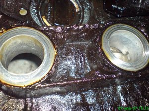

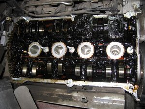

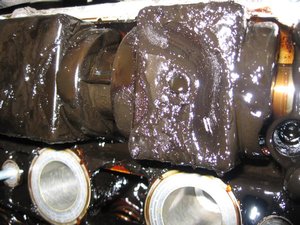

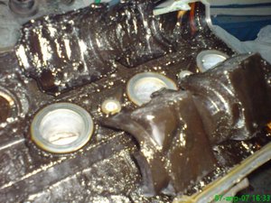

  11. Карп
    Карп Старожил
    28 сен 2007
    10.022
    Пассат Б3
    История очень давняя и началась она отнюдь не с Ауди ..
    С момента выпуска рестайловых Пассатов и начала эксплуатации машин в России на масле Кастрол 0W-30 , у многих дилеров в это время было бочковое масло ,дешевое по закупке при обслуживании на 15 000 км и далее началось повышенное отложение указанное на картинке .. Явление приобрело массовый характер ,по этому поводу из Германии приезжало представительство на места так сказать (я работал в Атланте в это время и наблюдал потуги лично:)) ,после чего не сервисный интервал ,не само масло не было снято немцами с эксплуатации(думаю из маркетинговых соображений с 2005 года было заключено официальное соглашение с Кастрол о централизованной поставке ОРИГИНАЛЬНЫХ масел ,а Вы говорите в России куплено все:wink:) ,зато появилась нелегальная замена фильтра на фильтр большого объема (точнее большей площади фильтрующего элемента) ,так появился фильтр .....F. Что касается Ауди ,у нее своя дорога ,официально на тот момент по крайней мере замены фильтра не было ,но появилась любопытная запись в Ведомых функциях о установке сервисного интервала ,в которой рекомендуется для стран НЕ ЕВРОПЫ ставить сервисный интервал 8 000км \5 000 миль .. Установка такого фильтра приветствуется мною лично по вполне теперь уже надеюсь понятным причинам :hi:
    P.S. В 2007 году появился еще один любопытный документ (спустя столько лет:shock:) ,это отзывная по миганию красной лампочки давления ,вроде все ясно чистка маслоприемника ,ан нет то-же прикрытие ,за которым стоит "убирание мусора в тихую":shuffle: по промывке отложений в которой при таких отложениях (см.картинку) ,нужно снять клапанную крышку и поддон ,спец составом промыть двигатель ,на это отмерялось 8,5 часов ,не один дилер эту операцию ,насколько я помню(спрашивал в учебном и в ФГР) тогда эту операцию не пиарил и не проводил .. Соответствующий документ в формате текстовом имеется ,не знаю как выложить ...
    И последнее ,все это было обсуждено с Пассатоводами в Пассат-б5 .ру ,и выложено мною еще тогда ,правда под другим ,несколько ,скандальным ником...:chainik:

  12. babls
    babls Старожил
    30 июн 2006
    9.365
    TLC200 armored
    Ух ты:) Я не знал, что у тебя есть такие "скандальные" ники и истории:) Хорошая история, полезная тем, кто думает " ну они же не дураки там в Германии, им виднее, не надо нам ничего думать, надо делать как немцы написали":).
  13. niko512
    niko512 Новичок
    17 июн 2008
    62
    A6C5ANBмех99г+чип
    Красава - респект за фотки!
  14. Adv0kaD
    Adv0kaD Onlive
    31 май 2009
    1.270
    08,ока,90q,a6,toyo
    на восьмерке снял крышку клапанную, за 120 тысяч пробега на кастроле там просто пипец, еще хуже чем на фотках.
