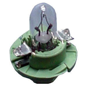

    много читал, юзал поиск и понял так:
    лампы подсветки П.П. - с патроном и от цвета его зависит
    мошьность самой лампы:
    оранжевый 1 Вт
    белый 1.1 Вт
    черный 1.2 Вт
    салатовый 2 Вт
    Дополните или поправьте.
    интересует бывают-ли более мощные ??

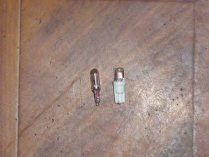

    Вот выкладываю. Фото диода и лампы (для понятия размеров). В торце диода имеется конусообразное углубление для улучшения рассеивания. А в белом патроне уже впаян резистор. Соответственно при установке нужно соблюсти полярность. Маркировки нет, брал на радиорынке в митино (20 руб шт). А фото приборки выложу вечером, ибо светло сейчас.

    Не могу положить пока, так что вечером. Урра положил!!! А приборку вечером.

    Старался, фоткал приборку, получается плохо. Не отображает фото равномерности подсветки щитка приборов. Так что поверьте на слово. Диоды (см фото) прекрасно вставляются в высокий патрон, а в низкий их нужно впаивать.
