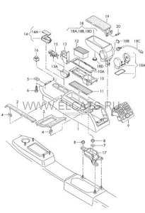

    Сама крышка № 19 состоит из двух частей, из самой собств. крышки и обшивки.Зная хрупкость этой детальки прошу совета о отделении друг от друга этих частей, видно что должно отщелкнуться.Ну а если кто-то уже перетягивал сам или видел процесс, поделитесь опытом.

    надо снять деталь 19,просто нажимай на сам навес выжимая его к центру,он на штырьке.
