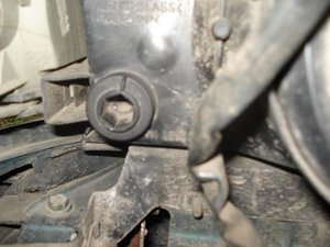

    1.На авто нет двигателей корректора фар, но все остальное есть: проводка, разъёмы, кнопка (в салоне).
    На левой фаре, в гнезде куда ставиться исполнительный двигатель корректора фар, заглушка с упором, отражатель фары закреплен.

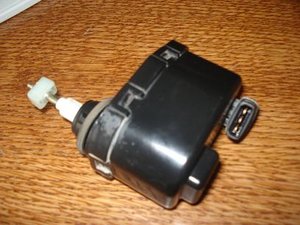

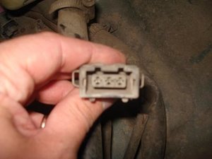

    Решил поставить двигатели корректора фар. Взял эл.мотор
    Оказалось, что не подходит штекер: на эл.моторе горизонтальные клемы, а в разъеме вертикальные, и по размеру штекер не лезет.
    Вопрос: может эл.моторы разные выпускают и искать нужно с таким разъёмом или у меня проводка для гидрокорректоров.

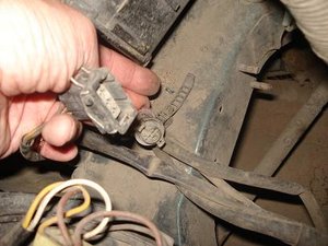

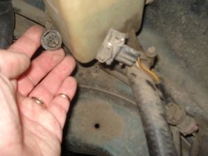

    2.
    Рядом со штекером для корректоров болтаются еще разъёмы. У левой фары два круглых с 7 контактами,
    у правой фары один такой разъём
    Вопрос: кто знает это для чего?

    Стандартный разъем для корректоров с управлением из салона "кнобка с колесиком I II III" то разъем квадратный 3-и контакта
    Можно проверить так подключаешь эл.корректор зажигание и вращаешь колесико он шток туда сюда только довольно медленно

    Квадратный трехконтактный разъем я проверил вольтметром - напряжение меняется при повороте колесика на кнопке в салоне, т.е. это разъем корректора. Вопрос в другом - для какого корректора этот разъем, если он не подходит к электрокорректору (см рис 2). Смотрел в двух бочках (у друзей) у них стоят имено такие электрокорректоры как на фото, у меня же разъем другой. Поэтому и не понятно, что за корректор должен стоять у меня.
    Слышал, что бывают еще гидрокорректоры - ТОВАРИСЧИ, у кого на А80В4 гидрокорректоры фар отзовитесь, посмотрите какие у вас разъемы для них, для подключения вертикальных клем (см рис 3)?

    подходит если корректор аудюшный у меня такие же
