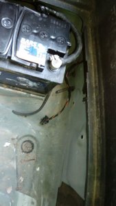

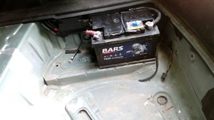

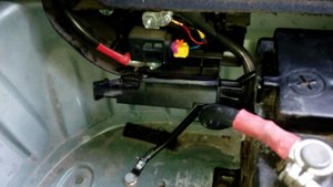

    Друзья, вася ругается, говорит нет связи с данным блоком. открыл багажник посмотреть что с ним, и не понял, либо у меня его вообще нет, либо я слепой... ткните на фото где он? я заметил пару дырок для чего то и болтающийся штекер.
  2. Melkon&Ratkov
    25 фев 2014
    7.969
    У тебя его какой то идиот оторвал и выкинул . А разъем его болтается неприкаянный (на первом фото) .

    не слабоват аккум??:confused:

    Видя как поступили с энергоменеджером, удивляет не размер и марка акб, а то что она там вообще есть!
    А не пачка пальчиковых батареек, стянутых изолентой.

    у меня вебасты нету (и не стояло), а акк 110 :rock:
    а тут nonахивает колхозом, pаз nожеpтвовали БУ npи установке Баpса ))
    :D
