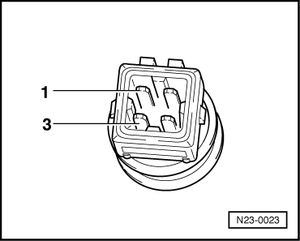

    Датчик температуры (двойной) 4-х контактный (синий)
    078'919'501'B с 1.08.2002 059'919'501
    Если не ошибаюсь 1-3 контакты - ECU, 2-4 приборная панель и возможно климат.

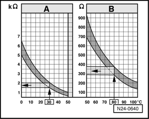

    Имею два (один в запасе), оба "варил" и промерял, показания укладывались в диапазоны приведенные на характеристике выше.

    Характеристика для 1-3 контактов на рисунке вверху.
    В соответствие с ней при 30 гр. значение сопротивления должно лежать в диапазоне от 1,5-2 кОМ (для 25 гр. ~1.8-2.5 кОм), при температуре 85гр. значение сопротивления между 1-3 ~250-350 Ом.
