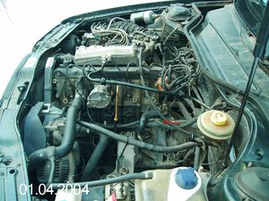

    Для всех, кто ищет датчик детонации: :)
    Находится на перегородке моторного отсека возле подогрева лямбды и ее сигнальным проводом. Фишка зеленого цвета с тремя контактами. Идем по этому проводу и находим датчик.
    У себя вчера тоже проверял, вообще никаких реакций не было (

    Фотка - зачот!!! Для передачи "Где искать ДД":rzunimagu Увидел все, кроме самого ДД.
