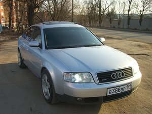

    Решил написать отчет про свою А-6.
    Куплена была в начале года, точнее не помню, у соклубника Алексея Михалыча.
    Изначально планировалось увеличить мощность простым чипованием, но как оказалось сначала надо провести ряд мероприятий.
    Ремонт бублика, ремонт рейки рулевой, замена стоек, амортизаторов(поставил Boge) пока не в восторге от них. Промывка инжектора, замена свечей, замена масла на Мотул.
    И вот вчера наконец довели до ума чип.
    Решил чиповать у Сергея, известного на форуме как Sergeynik. Первый раз залили чип в пятницу, но честно говоря не почувствовал разницу, даже расстроился очень. Но времени не было, и я уехал. Повторно приехал в понедельник, и Дмитрий возился, катался, еще раз возился с машиной до 12 ночи, за что ему большой респект и уважуха. По итогу замена клапана турбины, обнаружился при продувки системы, и чистка расходомера воздуха. Дмитрий послал логи, в Питер Сергею, он что-то поправил и прислал назад, залили логи машина поехала, реально поехала, братцы.
    Все-таки Дима еще рекомендует удалить каты, но я как-то пока не готов. Во первых цена, 30 тыс. по моему мнению это очень дорого, во вторых вонь отработанных газов. Может, кто знает, где более гуманный ценник!? Я удалял каты на старой машине, трех литровой А-6, и весь процесс видел, не считаю, что он столько стоит.
    Ну и соответственно, буду двигаться, дальше покраска, и с тормозами что то делать, штатные очень греются, и начинают логать после интенсивной езды.
    Немного не понятен вопрос ценообразования у Сергея, или Володи не знаю кто там уж решает. По телефону озвучили одно, по факту другое, и аргументация очень слабая. Большой проблемы в этом нет но как говориться осадок остался.
