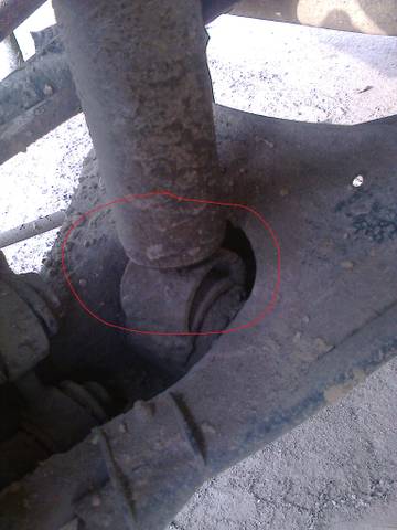

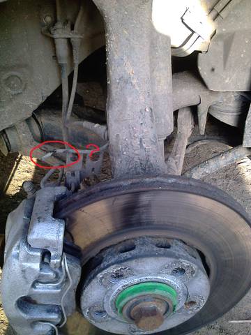

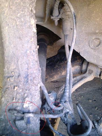

    Итак ребята, вчера регистрировал машину, ездил в соседний город за 90 км. мало того что машину штормило, так еще ии жутко стучало в руль. Сгонял на балансировку сегодня все колеса нуждались в балансировке все стало идеально. Остался шторм от стоек. Буду менять. Так вот почему моя машина стала бигфутом-посмотрите на колхоз предыдущих хозяев-какие проставки? это вчерашний день мы делаем вот так. Я просто в шоке от увиденного. Плюс ко всем помогите вот с чем - на передней оси слева и справа обрезаны по два провода под изоляцией черного и оранжевого цвета-что это парни. Фотки выложил[​IMG][​IMG][​IMG]
  18. xtremist
    xtremist Участник форума
    26 сен 2009
    386
    A4/8E 1.8T AMB 03г
    это провода от разъема абс и датчика износа колодок
  19. Gwynnblade-87
    Gwynnblade-87 Живу я здесь
    4 июн 2013
    1.897
    A6/C5 2.8Q 98г.
    #19 Gwynnblade-87, 1 мар 2014
    так с датчиком износа понятно, но на абс вроде как другой провод? Или ты хочешь сказать что мой датчик АБС обрезан, но он вроде на месте и провода к нем у идут
  20. RUSISH
    RUSISH Живу я здесь
    13 окт 2012
    1.263
    всегда VAG
    в жгуте 4 провода-2 на датчик абс и 2 на износ колодок.
