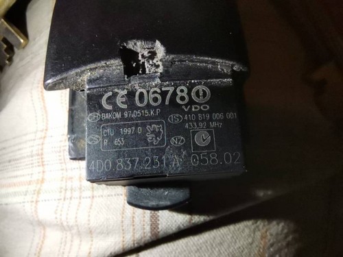

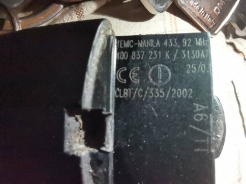

    Нарезал жало, прописали чип, машина на нем заводится, но никак не получается прописать ключ в блоке центрального замка (35), что бы с кнопок открывались двери. Прибывал и через Ваг-Ком (основной ключ видит, а второй нет. И через закрытие на водительской двери. Может есть ещё какие характеристики на ключе кроме частоты передатчика 433,92 Мгц, что новый ключ не прописывается ни в какую. Батарейку поменял - толку ноль.
    Надписи на старом ключе (основном)
    Надписи на новом ключе что купил
