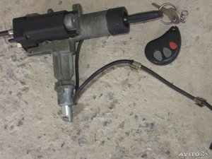

    На А6 личинка идет вместе со считывателем.Если ТС заменил ключи,то соответственно и личинку замка зажигания.Если ключ разборный,можно колбу переставить,но если ключ литой достать колбу и не повредить ее сложно.

    Не правда,считыватель идет отдельно и ключ с чипом состоит из двух половин,и повредить его надо умудриться...Может на С5 так,возможно...На С4 все просто и надежно

    Нет,кнопки у меня нет,а провод,что идет замку идет отдельной деталью и не является одним целым с замком.

    Очень странно,у меня считыватель снимается
