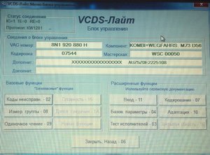

    IMG_20160622_224020.jpg вот что пишет программа диагностики. Как тут понять какой версии immo ? В интернете по поводу этих X-ов ничего не нашел к сожалению.
    И подскажите пожалуйста, нужно ли делать пересчет контрольных сумм после изменении прошивки ? И как это сделать ? И на что вообще может повлиять отключение ИММО ?
