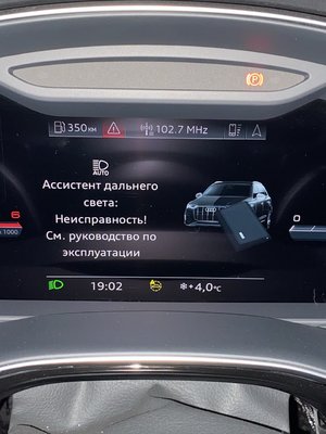

    AUDI Q7. Ошибка. Ассистент дальнего света.
    У кого было такое? Подскажите причины и решение ?)

    И, что ошибка после перезапуска не исчезает?

    Исчезает. Но ассистент не работает. Переключение дальнего света в ручную.

    Сбилась калибровка камеры вспомогательных устройств, езжай к ОД.

    Ещё как вариант грязь на стекле в районе зеркала заднего вида. Зимой у меня часто такое было из-за льда

    Чем вылечил? Такая же ошибка вылезла + контроль дистанции с переде ограничен + превентивная система безопасности работа с ограничениями.

    Если через некоторое время ошибка не изчезает (10-15 мин. движения, либо перезапуск двигателя), то это сбились настройки камеры вспомогательных устройств. Езжай к ОД/спецам, они сделают.
