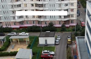

  14. Ильюх
    Ильюх Bad e-mail
    30 дек 2009
    34
    Audi80/Peugeot 206
    В соседнем доме кто-то сделал лоджию, лет 5 уже стоит.
      277 КБ
      704
