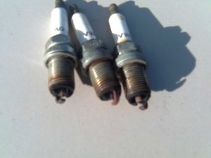

    Вообще-то нет еще, завтра откручу и посмотрю, прошли 25 тыс.км после замены. Американские когда менял прошли 40 тыс., так на вид очень даже хорошие, но это с их бензином.

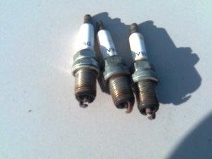

    Ну вот открутил, снимал на фотик телефонный, качество не очень.
    На всех свечах темный налет, видимо смесь богатая (заметил, что есть стала заметней больше в городе, на трассе в норме, с холостыми не порядок?) на изоляторах центрального электрода видны дорожки как от молний, пробой? Электроды не оплавлены. Какие будут мысли?

    Да, не ходят эти свечи более 20 т.км., а жаль. Надо менять будет. До сих пор бензин ослиной мочей разбавляют и даже, видимо, на лукойле :hot:
