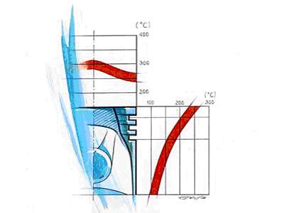

    Хорошо возьмем обычный бензиновый мотор, и посмотрим распределение температур на поршне. Нужно сказать что для более свежего и более форсированного мотора с непосредственным впрыском бензина температуры поршня будут выше, грубо на +50С, но не суть давай разберемся в процессе.
    И так видно из графика что в районе колец температура 150-300С.

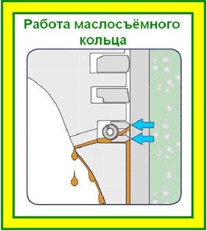

    "В процессе работы дренажные отверстия маслосъёмного кольца коксуются и теряют способность отводить масло во внутреннюю полость поршня."
    Да в этом случае что-бы уже не лил будь то хорошее масло или супер присадка это уже мертвому припарка. Нужно уже менять кольца !

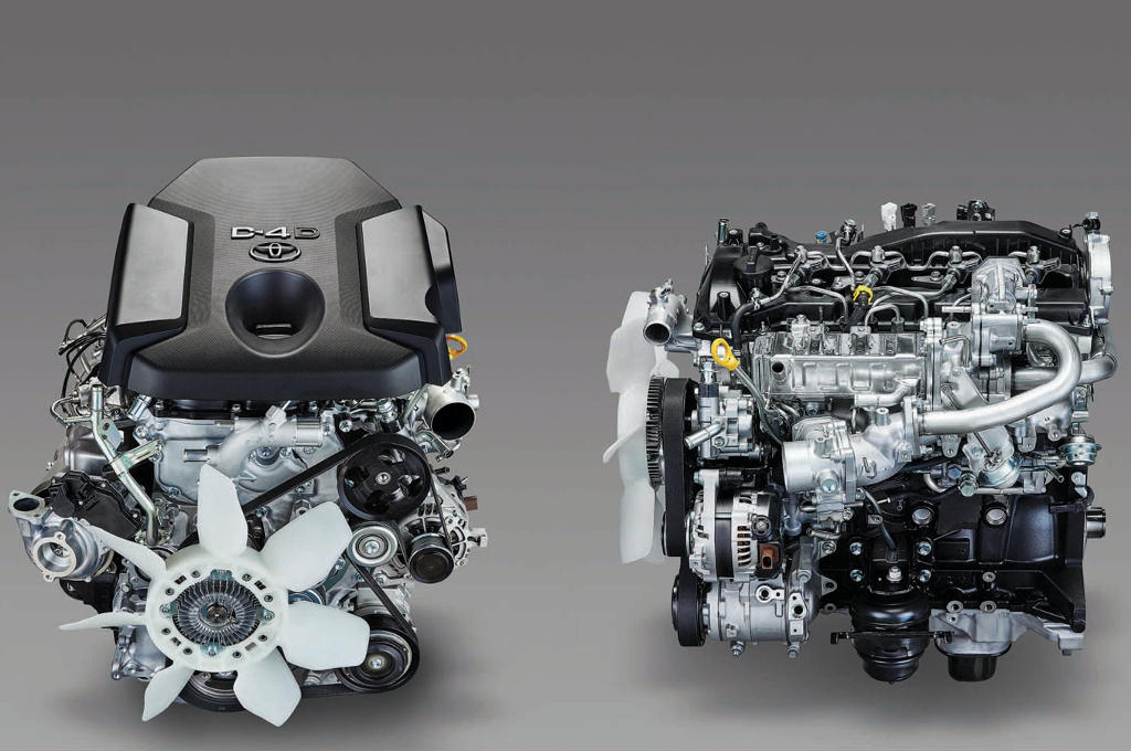

    Ну так посмотрите моторы крузака или меринов - там меньше литраж? Что Вы все придумываете то чего нет. И покажите мне чугунные моторы на япах - интересно посмотреть.

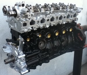

    Ты однозначно не в теме, серия jz к примеру.
    А как же хваленый РИМЕТ?

    Вот как раз ты понятия не имеешь приравнивая то что делали раньше с тем что делают сейчас. Ни о модификация ни о том какие сейчас моторы, что ими сейчас управляет ты представление не имеешь.

    Надо же - вспомнил про него, а больше можно посмотреть? Да и кстати тебе напомнить сколько там горшков и когда его ставили? Даже смешно читать - найти в нете один движок и утверждать что делают и сейчас. Он помер 10 лет назад.
    Это ты понятия не имеешь но зато гонору как на целый институт. Пойди получи образование для начала а потом будешь доказывать то чего нет. ДВС уже 100 лет и принцип его работы не изменился, поршня как были так и есть в той конфигурации что и 20-30-40 лет назад. Изменение в материалах не дали никакого прорыва. Группа ВАГ отказывается от турбозажигалок объемом меньше 1.6 по причине того что инженеры последовали за маркетологами и получили то что получили, движки не живут долго. Для собственного образования поищи почему это делается. Просто мне реально надоело вести ликбез - до встречи и больше не буду Вам мешать.
