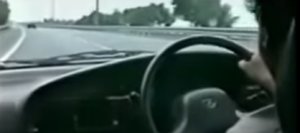

    Еще в далёкие 80тые годы ....Bardahl Рекорд! 1330 км без масла, присадка на базе фуллерена С60

    Даже если слить масло с двигателя, часть его остается в маслянном фильтре и не полностью успевает стекать с маслоканалов.
    На эту особенность (смотреть с 3,10 по 4,50 минуты) указал обзорщик.
    Только открутив маслофильтр загремели гидрокомпенсаторы.
    Обращаем внимание к деталям на видео с рекордным пробегом в 1300 км , маслянный фильтр очень крупный и не был снят, сливная пробка масла закручена, маслянный поддон глубокий и не плоский. Достаточно удлинить маслоприемник, что бы за счет оставшегося масла в фильтре двигатель продолжал смазываться.
    И если на 1ом фото по объективным причинам не видно из за перекрытого обода руля лампу давления масла, то на 2ом фото нет объективных причин для того что бы не было видно горящую лампу давления масла.
    Мотор без присадок какое то время может на оставшейся масляной пленке работать.
    В целом же масло необходимо не только для смазки трущихся деталей, но и для отвода тепла, работы гидрокомпенсаторов, гидронатяжителей, фазовращателей, турбины.....
    На более менее современном моторе ЭБУ может не дать запустить двигатель из за рассинхрона вызванного слабой натяжкой цепи.
    Подобные "рекорды" работы двигателя без масла ничего общего не имеют с реальной жизнью.
    В реальной жизни когда двигатель под нагрузкой работает 100% без масла, первым страдает ГБЦ, задирает постель распредвала, прихватывает распредвал, гидрокомпенсаторы, из за проблем с отводом тепла на турбо моторах задирает или плавит поршня.
