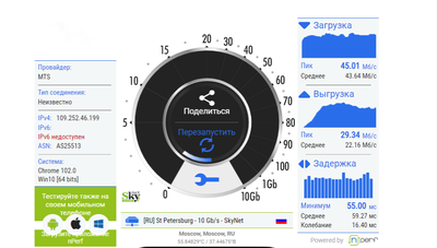

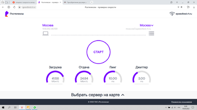

    Братцы объясните тупому.
    Имеем договор на поставку интернета со скорость 200 Мб\с (раздаётся в квартире по вафле)
    Имеем 6 устройств подключённых. (телек Смарт, 2 ноута, 3 телефона)
    Провожу замер скорости Спидтестом.
    При проведение теста интернетом пользуюсь только со своего ноута. Мой тел. подключен но со вчерашнего вечера в руки его не брал, телек выключен, 2 ноут выключен, 2 телефона вообще на даче с хозяевами.
    Что не так у меня или я полный дебил.
    Общаюсь с оператором. Ответ, ну а что Вы хотели, у Вас 6 устройств подключено. На ответ что активно только одно а в режиме ожидания 2 а 3 вообще выключены объявили что я не разбираюсь и так должно быть.
    Сосем забыл. Ещё робот пылесос есть. Пользуюсь через день. Замер сделан когда он спал на базе.

    Для правильного замера, подключи бук по проводу, должно быть двести туда сюда(это если сетевая бука поддерживает более 100 Мбит).
    И по поводу ВиФи нужно рассматривать характеристики сетевой карты каждого устройства. Может у вас бук старый, и передача по вафле более 50 Мбит не поддерживается. Так же зависит от роутера, на какой частоте идет раздача 2.4ГГц или 5ГГц.(нажми на значок ви-фи бука, и посмотри к какой частоте подключается)
    В общем, тебе же не зря столько вопросов задавали))). Ты сказал, что сотки с головой, а у тебя оказывается даже тариф 200Мбит.
    Телефон, если не древний, подключи по ви-фи через 5ГГц (в доступных сетях должно быть) и замерь скорость, должно выдать максимум.

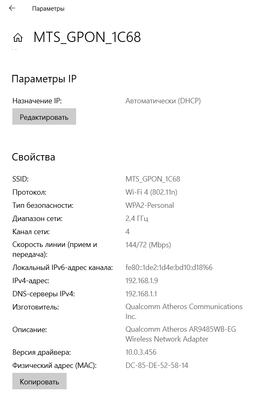

    Как узнать ро карту?

    Посмотрел по телефону:
    2,4 ГГц - 144 Мбит
    5 ГГц - 866 Мбит

    Я так понял что сетевая карта работая на 2,4 ГГерца и имет 144 Мбита. Получается полная хня. Спид тест показывает 45 Мбит . Что не так, Меня наё... МТС? Могут ли другие устройсва подключённые по вафли влиять на скорость. Если да, то на сколько. Не верю что просадка может быть в 3 раза.
    Удалось найти на просторах нета : Сеть ноутбука 10/100/1000 Мбит/сек. Это о чём, и что значит?

    С 2.4 все нормально, а вот 5ГГц не понятно, должна быть не большая разница с тарифом 200 ±20 Мбайт.
    На скорость по Ви Фи может много факторов влиять, поэтому точнее измерения только по проводу.
    Все нормально, сетевая скорей всего на 100Мбит, по проводу оно и будет, по Ви-Фи до 50.

    Увеличить скорость я так понял, можно.
    Но заменой ноута:laughter:

    Не обязательно, можно сетевую поменять.
  16. micha088
    micha088 Старожил
    12 дек 2004
    21.167
    Ласка
    #56 micha088, 11 сен 2022
    Как и на какую? АСУС N56V
    Я правильно понял что под замену идёт модуль Wi-Fi ?

    там скорее всего написано до 200,и скорость мерить надо по кабелю, с выкл вкладками и с выкл всякими каспирскими и тд, скорость по вафле всегда будет ниже
