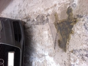

    По заменам мехатроника были симптомы сильных пинков, вибраций при переключении передач и загорания разного цвета шестерёнок. Меняли целиком, а не платы, с заказом из Германии под мой вин и ожиданием 7-10дней.
    Ещё один раз треснул фильтр коробки, масло вытекло, я не заметил и в результате проехал минут 15, причём без газа в пол никаких симптомов и предупреждений не было. Только когда в пол нажимал сильнейшие пинки...

    После того как фильтр в коробке трескается сцепа действительно подгорает и начинает вибрировать при движении накатом на второй передаче около холостых оборотов. Но ездить она так может ещё очень долго и быстро.
