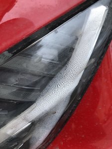

    Кто-то сталкивался - на новой машине потеют передние фары изнутри после выезда с крытого паркинга на улицу.
    Дефект?

    Думаю что так у всех.... у меня точно..
    TPI
    https://www.drive2.ru/b/551970231380083050/

    У меня капли образуются и никуда не уходят(
    Это после того как машина и проветрилась и отстоялась

    Жесть конечно на новой машине за такие деньги.
    Пора Ауди идти по пути корейцев и вкладывать в фары пакеты с селикагелем.
    Где то попадалось что на американских машинах (Jeep и т.д.) есть что то на вроде транспортировочных наклеек на клапана вентиляции фар.
    Их иногда ОД при продаже забывают снять и бывает такая бяка.
    На днях на работе на новом Прадо заметил что края фар затягивает. И это на галогеновых фарах, которые хорошо греются - даже не на ксеноне. Вот так.
    Видимо болячка у всех.

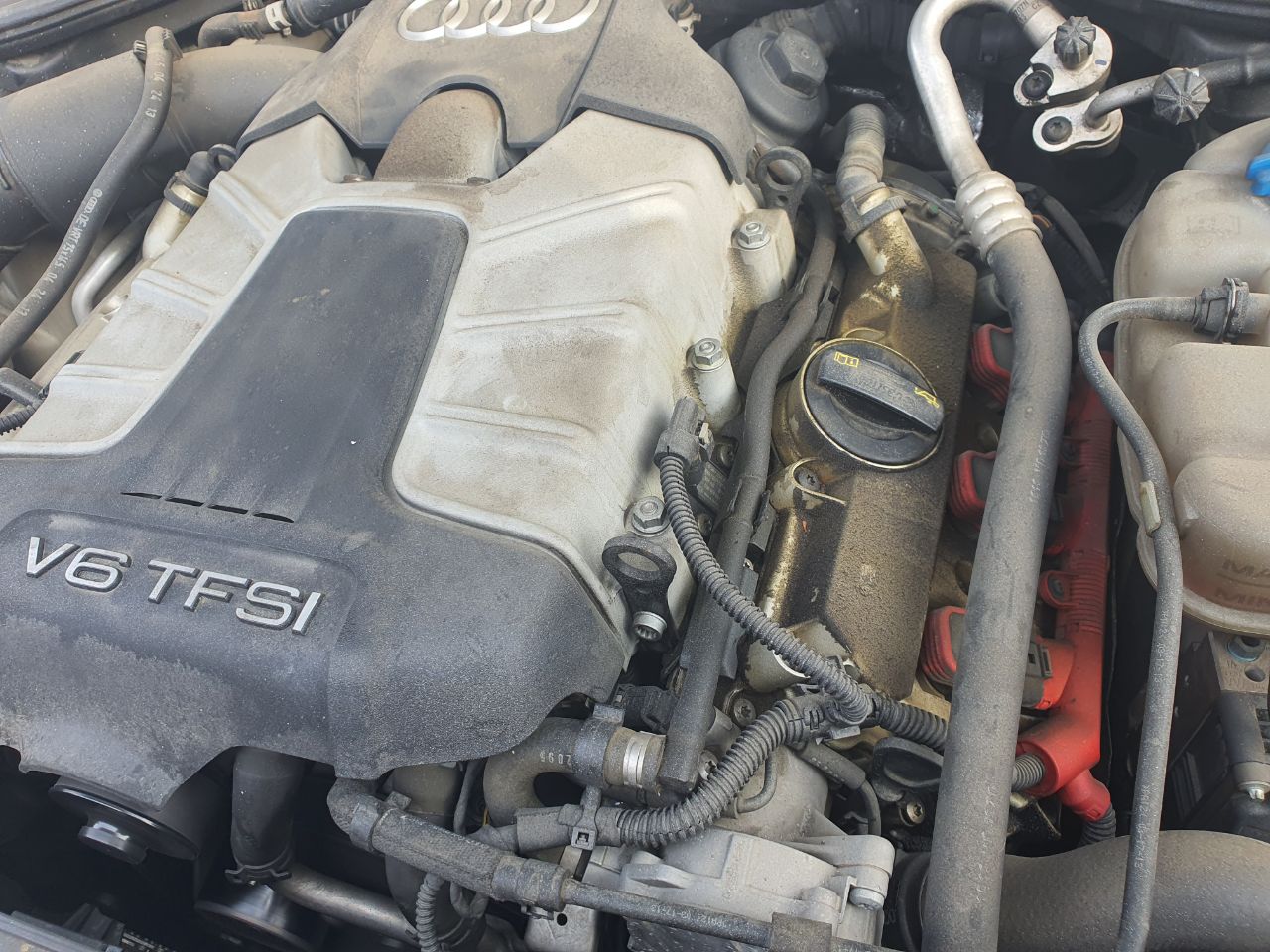

    Уважаемые эксперты, помогите пожалуйста советом!
    Хочу купить А7 первого поколения. Нашел экземпляр 2013 года по очень привлекательной цене ~1.200.000 руб с пробегом 110 тыс. км на прошивке St.2. Со слов владельца - компрессор 450 л.с.
    Ездит молодой пацан 20 лет. По всей видимости давал жару на ней.:confused:
    Под капотом на движке течь/запотевание с правой стороны (см. фото). Синего дыма из выхлопной трубы нет, только белый и то непонятно это пар или дым.
    Я не могу понять, во-первых, тут стоит двигатель первого или второго поколения? Говорили что с 13 идут уже обновленные с чугунными гильзами, хотя, по крышке кажется что это первого поколения.
    Во-вторых, что означает эта течь/запотевание? Попадание на огромное бабло с кап ремонтом или можно обойтись малой кровью?

    Я думаю это просто от небрежного долива масла, остается в горловине и потом оттуда расходится по крышке. первым делом нужно смотреть в цилиндры, подключать комп и смотреть ошибки, адаптации и тд. Если пар белый и не сладкий то это просто испаряется конденсат с выхлопа. Поколение чтоб определить нужно хотя б буквы двигателя узнать, а лучше всего расшифровать вин. По фото Вам путевого совета никто не даст.

    Запотевание это мелочи .. Нужны фото всех шести центральных электродов свечей и выхлопа с обоих выхлопных труб при пуске холодного мотора и при работе на горячем ДВС .

    Первое поколение двигателей. Различить просто - шкив компрессора на первом в натяг на валу, на втором крепление 4 болта. Ну и крышка двигателя декоративная другая, большая сплошная
