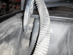

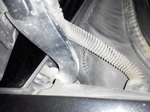

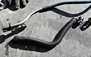

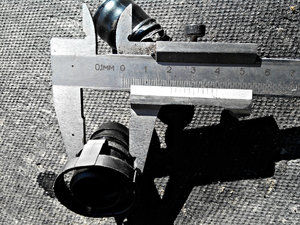

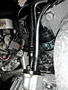

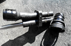

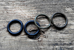

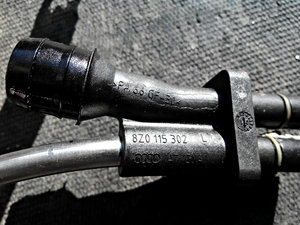

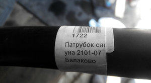

    Ваг номер этой штуки для бензиновых ДВС:
    8Z0 115 302 L — Труба маслоналивная. Замена только в сборе, стоит неоправданно дорого!
    8Z0 115 302 K — Гофра имеет свой номер (с помощью "фена" стянул, стоит наверное еще больше чем в сборе )
    Уплотнительные кольца VAG N 909 180 01
    Купил пару разных патрубков от ВАЗ. Больше всех по форме и диаметру подошел патрубок сапуна от 7-ки (внутренний диаметр патрубка19мм). По длине получилось немного внатяг. Снизу прихватил хомутом, сверху просто одел .... все ОК

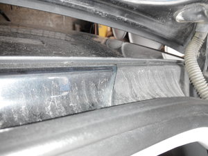

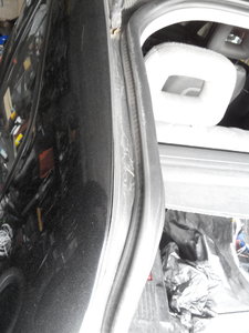

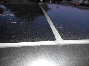

    Здравствуй Дмитрий! сфоткай уплотнитель заднего стекла люка (по бокам) желательно вид сзади с открытым багажником! Машина с Мурманска? Прикольная почти на максималке. Да и цена была адекватная !(если с Мурманска)

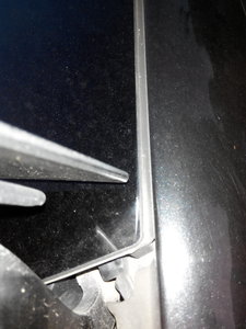

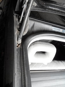

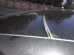

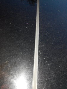

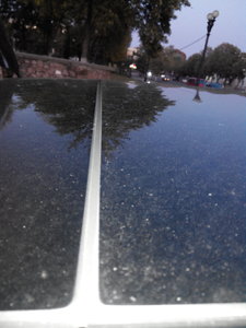

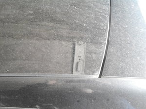

    Хорошо!!! Удачи!!! фото интересно -задне стекло ЛЮКА-стык с кузовом по краям -внешний вид резиновых уплотнений -вид сверху!!
  18. bono05
    bono05 Участник форума
    14 сен 2009
    263
    Беларусь
    вот , сделал фото... не знаю то или не то)
  19. серый1970
    серый1970 Участник форума
    29 мар 2016
    337
    Спасибо!!! Очень ценно!!!
