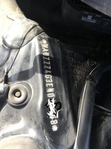

    #1047 Menkoff, 7 июл 2017
    Вообщем интересен код двигателя ну или фото.
    CDNB точно ген2:

    Да, был не прав, код двигателя у меня CDNB, следовательно Gen 2
