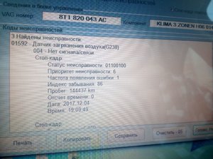

    Показывал ошибку на датчик загрязнения воздуха G238 .Купил новый,поменял результата ноль,как казал ошибку так и кажет.Возможно повреждена проводка,для этого и нужна схема.

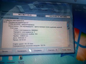

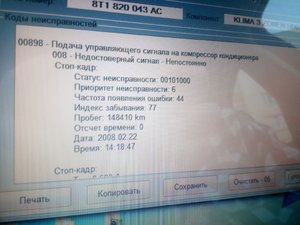

    Также вылезли и другие ошибки,фото прилагаю)
    Симптомы были раньше такие(и была только одна ошибка g238):включается,работает,дует не очень холодным,останавливаешься выключается и дышать нечем),на ходу работал тоже не долго.
    Сейчас совсем не включается,ну собственно по ошибкам и видно.Куда копать где искать?(((

    g238 не является причиной. с ним можно разбираться только от нечего делать. elsa установите

    Ну вон же - недостоверный управляющий сигнал на компрессор. Это и есть причина. Разбирайтесь с ним. Схему в руки и ищите.
