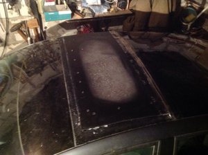

    Всем привет, долго размышлял как назвать тему, хотелось написать матом, но я не такой что случилось то случилось, в общем 1 декабря в воскресенье утром сработала сигнализация, вокруг ни души, но сердце екнуло сильно, и что вы думаете не зря екнуло, пробит 1 стекленный сегмент грыши опен скай, пробит это я потом понял когда нашел камень, сначала думал может само рвануло, лед и т.д но приехав в гараж когда убирал осколки нашел этот самый подарок, причем камень явно не на улице лежал и не простой гравий чистенький такой, вы наверно сразу подумали надо милицию и т.п. А толку то КАСКО нет, домов рядом куча это потерянное время и простой авто с дыркой в крыше, сразу скаже что на заказ стекло есть новое 17900 но шансов что его привезут очень мало по экзисту 60 проц отказа, надо искать б/у если кто знает где взять пишите буду рад, теперь про то как нужна машина но как ездить с кабриолетом зимой, выходя я нашел колхозный но авто можно эксплуатировать и ждать либо новое стекло либо искать старое б/у, съездил на базу которая продает оргстекло, нашел подходящие куски, потому что кто не знает орг стекло стоит 5мм лист 2х1,5 метра почти 5 тыс))) кусок был благополучно найден за 700 р 5 мм толщина, благо что сегмент люка изнутри по периметру покрыт пластиком это и дало возможность использовать его как рамку, путем нагрева термофеном подогнал почти по форме стекла и посадив его на герметик прикрутил по периметру на потайные болты с усиленными шайбами, вроде пока держится, в тексте ни разу не упомянул какие люди у нас проживают в России, обделенные умом и не уважающие ни себя ни людей, надеюсь ему воздастся за такие поступки или уже возздалось раз он такой придурок, а так несуди да несудим будешь… Я конечно куплю это стекло поставлю и буду наслаждаться своим авто и системой OPEN SKY)))) напоследок если кто знает где взять стекло то пишите отвечу всем вот номер Стекло люка номер 8Z0 877 056

    Вот фото колхозного ремонта ))))))
